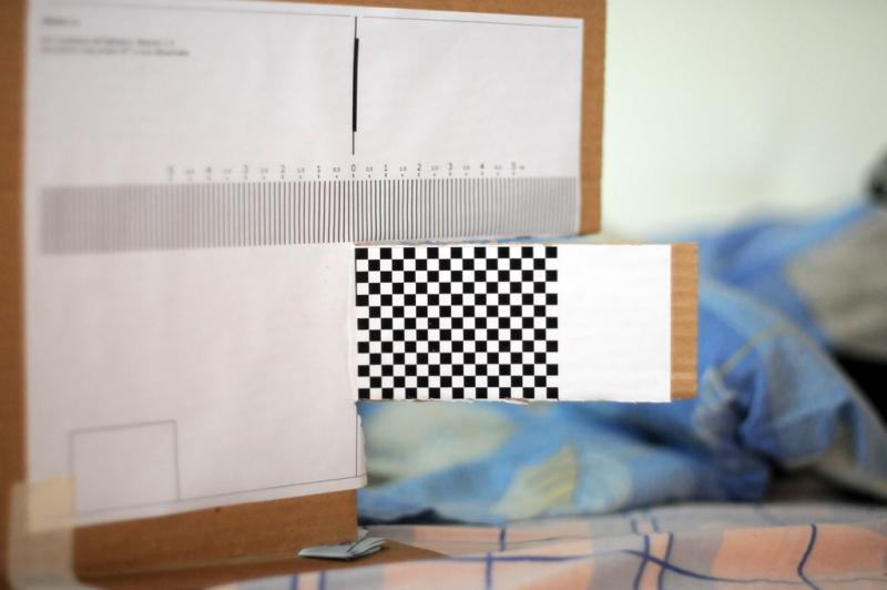

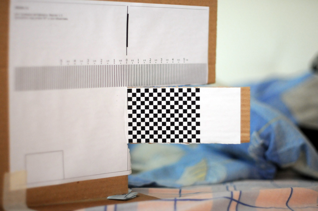

Подлежат ли юстировке отверточные обьективы, в частности Nikkor 50 mm 1.4D?
Ситуация такая что выявил бэкфокус на связке D90 Nikkor 50 mm 1.4D, и довольно существенный....есть ли смысл отдавать на юстировку? К слову скорее грешит тушка....поскольку бэк виден и на авто и в ручной фокусировке....китовый зум тоже показывает данный момент.

Да заметно...раньше не замечал поскольку сразу сидел на ките..а там грип довольно большой...заметно только на тестовой распечатке...а вот светосильный полтинник с диафрагмами от 1,4 до 3 выдают этот бэк фокус на гора...сейчас борюсь с этим путем навелся потом оттянул камеру сантиметроа на 1,5 - 2 зависит от расстояния до обьектива сьемки..что конечно не есть комфортным.

Очень неплохо ковер под углом например поснимать (контраст сравнительно небольшой, но "волосинки" видны там-то и там-то)... а потом на бесконечности проверить. К слову, на бесконечности у Вас не врет система?
