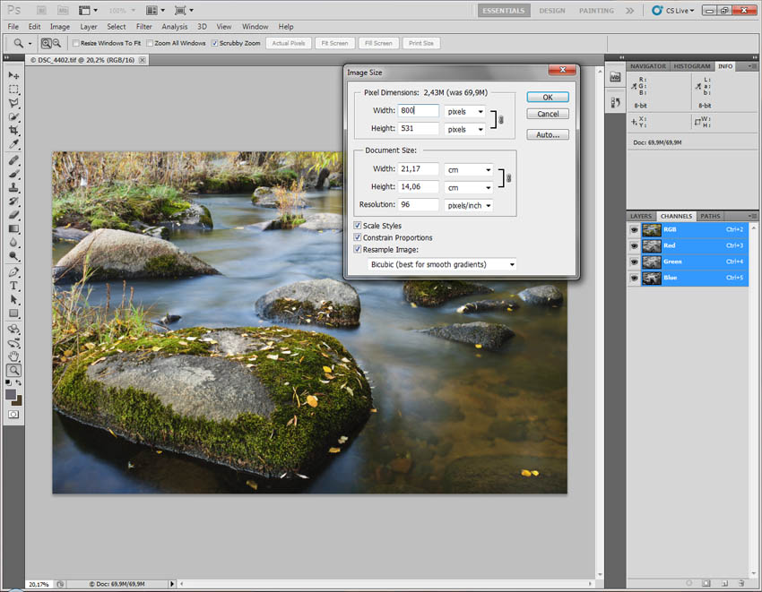

1. Сначала необходимо установить размер фотографии. Заходим в меню Edit - Image size, открывается примерно такое окно:
В окне, в разделе Pixel Dimensions, выставляем размер изображения в пикселях по бОльшей стороне. Это значение определяется требованиями сайта, куда Вы выставляете фотографию, и публикуется в правилах. Обычно это значение от 700 до 1000 пикселей по бОльшей стороне, и связано с удобством просмотра фотографии на мониторе (чтобы фотография влезала в границы экрана целиком).
2. После изменения размера возможно потребуется сделать легкое повышение резкости, инструментом Unsharp Mask, в меню Filter. Как говорят резкость дело вкуса, или резкости мало не бывает и т.д и т.п., но надо помнить, что чрезмерность вредна во всем.... практически во всем, но есть исключения.... впрочем это уже другая тема. Поэтому часто будет вполне достаточно Amount 50%, radius 0.2 или 0.3 (если Вы уже в процессе обработки полноразмерного файла резкость привели в порядок).

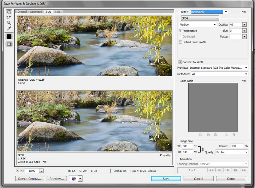

3. Теперь нам осталось все это наше великолепие донести до зрителя который будет смотреть Вашу фотографию на расстоянии нескольких тысяч километров сидя, например, в кафе и глядя в экран сматфона, нетбука..... с помощью лисицы, оперы или .... в общем у кого что есть. Чтобы они могли наблюдать примерно тоже, что видите Вы, необходимо открыть в меню File это окно:
Этот пункт сделан специально для сохранения изображений для Web. На что здесь обратить внимание: в правом верхнем меню устанавливаем тип файла JPEG, вверху ставим режим 2-UP, и смотрим на оригинал вверху и на то, что будет сохранено в низу. Справа примерно в центре обязательно ставим флажок Convert to sRGB, в разделе ниже Metadata ставим All (мы же будем ждать советов, что мы сделали при съемке не так, а единственное, что другим даст подсказку об условиях съемки это exif, читая который многое становится понятным). Затем справа вверху находим Quality и меняем плавно (в отличие от меню save as) размер выходного файла, его значение смотрим слева под получаемой фотографией. Какой в итоге ставить размер опять зависит от правил сайта, например для сообщений здесь в форуме это не более 300 кБ. Уменьшая качество мы смотрим на изображение выходного файла на предмет наличия арефактов JPEG сжатия, а по простому чтобы изображение оставалось чистеньким и красивеньким. Ну вот и все, жмем сохранить, заливаем нашу фотографию в галерею и ждем восторженных отзывов...
Приведенные настройки позволяют привести цвета на фотографии так как они будут отображаться на большинстве браузеров, которые не поддерживают управление цветом, значит все будут видеть фотографию как и Вы (особенно если у Вас одинаковое восприятие цвета и одинаковые мониторы, и внешний свет и .....), но если Вы пользуетесь Firefox, или браузером который поддерживает управление цветом, или хотите, чтобы при скачивании Вашей фотографии кто нибудь корректно подправил ее лучше поставить флажок в окне Embed color profile, и тогда файл будет иметь встроенные цветовой профиль в пространстве sRGB.
