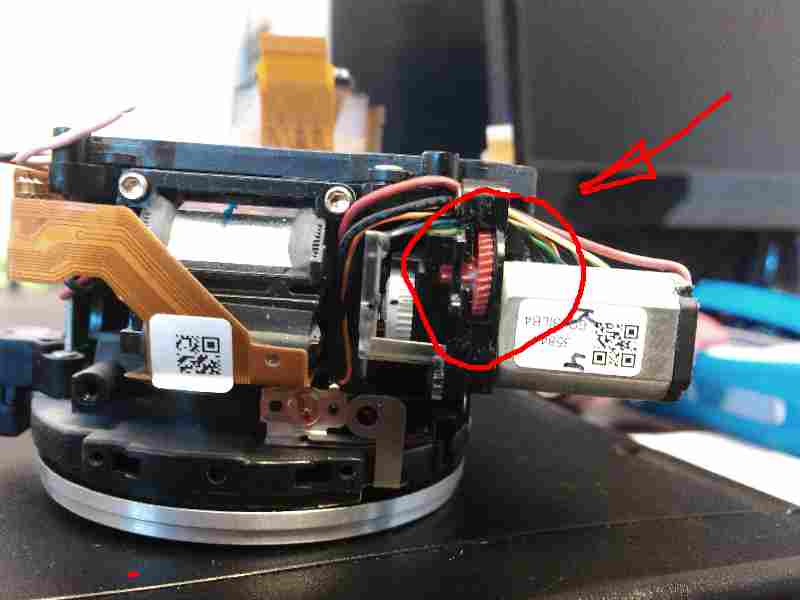

Внесу небольшую ясность в данной неисправности.
Ошибка означает что не закончился цикл движения зеркала при съемке. Износ щеток, как в моем случае, можно проверить следующим образом, если мне не изменяет память:
Получаем доступ к приводу. Точно не помню, но для этого вроде достаточно открутить нижнюю крышку. Крутим пальцем красную шестерню редуктора. Если палец не лезет, можно применить разжеванную зубочистку или спичку. Вращение шестерни по направлению от байонета к заднику начинает подъем зеркала, движение рычага диафрагмы и взвод пружин шторки. В обратную сторону, соответственно опускает зеркало.
В моем случае зеркало оставалось в верхнем положении. Возвращал его пальцем, камера могла сделать еще 5-10 снимков до следующего затыка.
Вскрытие мотора показало что лепестки щеток буквально перетерлись их кончики валяются в моторе. Остатки щеток чуть касались коллектора.
